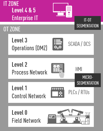

Convergência de TI e TO
Historicamente, as redes de TI e TO têm sido separadas. Os sistemas TO geralmente executam software legado, tornando-os mais vulneráveis a comprometimentos, e uma intrusão pode torná-los incapazes de atender aos requisitos de alta disponibilidade de produção. Por esta razão, os sistemas de TO, embora ligados a uma rede, estavam “isolados” das redes de TI e da Internet pública.
Com a introdução da IIoT, a lacuna de ar entre TI e TO está se dissolvendo rapidamente. Os dispositivos IIoT permitem que os processos industriais sejam monitorados e gerenciados remotamente a partir de um local central, permitindo que as organizações alcancem maior eficiência e produtividade. No entanto, isto tem o custo de colmatar a desconexão da rede física que protegia estes sistemas legados contra ameaças cibernéticas. Como resultado, os ambientes de TO agora exigem soluções especializadas de TO e Segurança da IoT .

  • Segmentação de Rede
Historicamente, as redes de tecnologia operacional eram protegidas por um air gap, onde as redes de TI e TO estavam fisicamente desconectadas uma da outra. Embora isso não forneça proteção perfeita contra ameaças cibernéticas, tornou os ativos de TO vulneráveis mais difíceis de serem acessados e explorados por um invasor.
À medida que a TI e a TO convergem, as organizações devem substituir o air gap para proteger sistemas legados que nunca foram projetados para serem conectados à Internet. A segmentação de rede permite o isolamento de ativos dentro da rede, e um firewall com conhecimento de protocolos específicos de TO pode inspecionar o tráfego em busca de conteúdo ou comandos potencialmente maliciosos e impor controles de acesso através dos limites dos segmentos de rede de TO.
